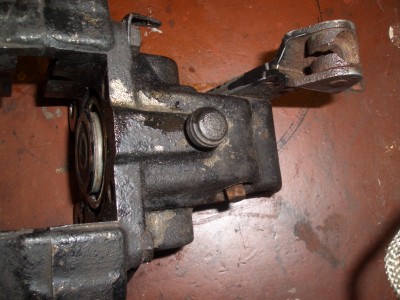

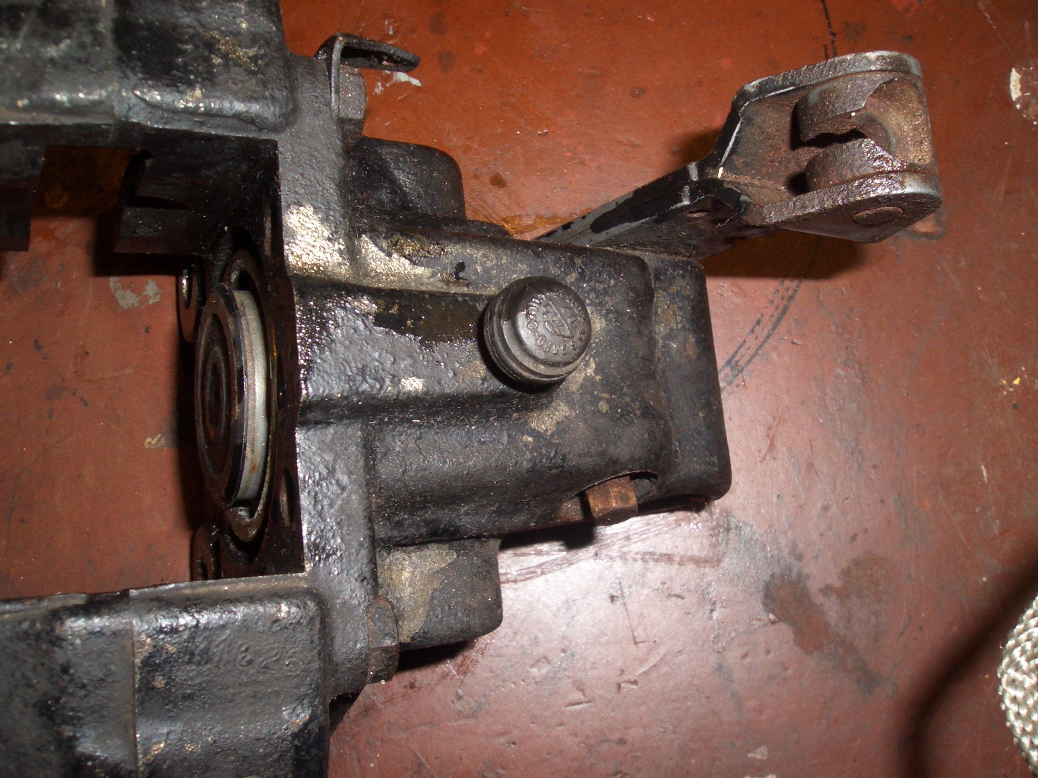

Hi Leute, ich bin gerade dabei die Bremszangen neu zu dichten und zu überholen. Die gute Nachricht, die Vorderen sind fertig überholt und einsatzbereit. Die Problemstellung: An den hinteren zwei Zangen bekomme ich jeweils den getriebezugewandten Bremskolben nicht heraus! (siehe Bild) Den Äußeren musste man herausdrehen, muss ich das beim Getriebezugewandten auch machen, nur wie bzw. wo muss ich da drehen?
Gruß und danke für die Hilfe!

Am Sechskant, nur frag mich jetzt nicht in welche Richtung, musst mal in den Werkstattbereich schauen, dort steht sicher etwas über die Überholung der hinteren Bremssättel.

Wenn bei der inneren Verstellung nichts mehr reagiert, kann es sein daß der
Kolben schon "vom Gewinde" ist. Dann nimm bitte Druckluftunterstützung
über den Entlüftungsnippel, dann sollte der Kolben ausrücken.

Hi Leute, also über die inner Verstellung (Hebel) funktioniert die Verstellung des Kolben nicht mehr... ich werde eure Tipps berücksichtigen.

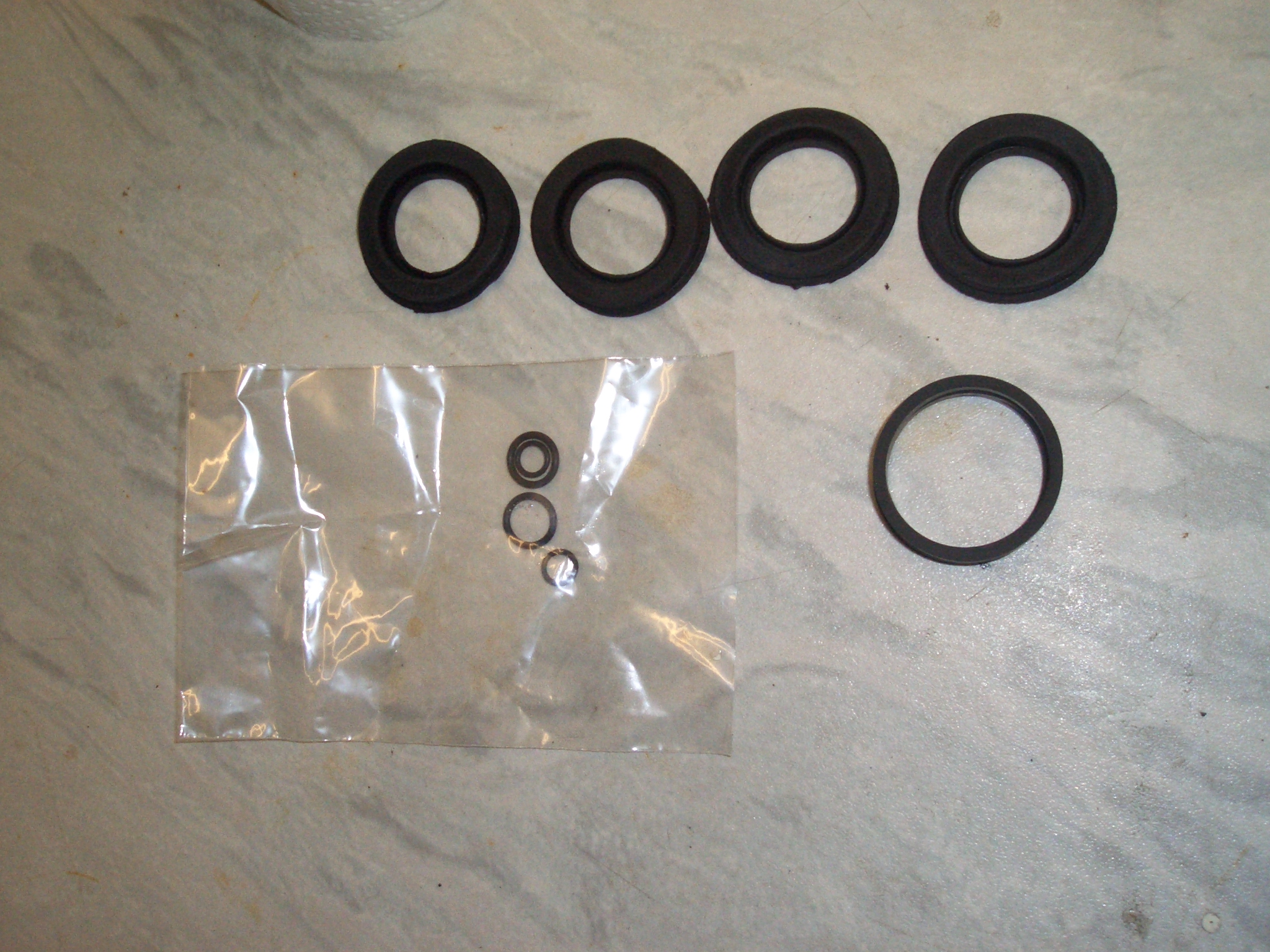

Hallo nochmals! Der getriebeseitige Kolben ist dank eurer Tipps draußen. Es ist richtig, dass der kleine Sechskant für die Kolbenverstellung verantwortlich ist, jedoch geschieht dies pro Umdrehung im gefühlten Zentelbereich... naja aber er ist draußen und das zählt. Jetzt hat sich eine neue Frage aufgetan und zwar habe ich einen besagten Dichtsatz für den Wiederzusammenbau da liegen. Wo werden die Dichtungsringen in der Kunststofftüte (4 Stk. also zwei Ringe pro Bremszange) verbaut bzw. eingesetzt?

Diese Dichtungen sind für die Verstellschrauben der Bremskolben.
Aber gehe mal auf diesen Link und dann unter Technik und weiter auf Bremsen. Hier ist der Aufbau der Bremse sehr gut beschrieben bzw. bebildert.

Die Dichtringe kommen auf die beiden Stellschrauben im Sattel.
Ich hab mal eine Anleitung geschrieben, wie man die Sättel komplett zerlegt. Diese anbei.
