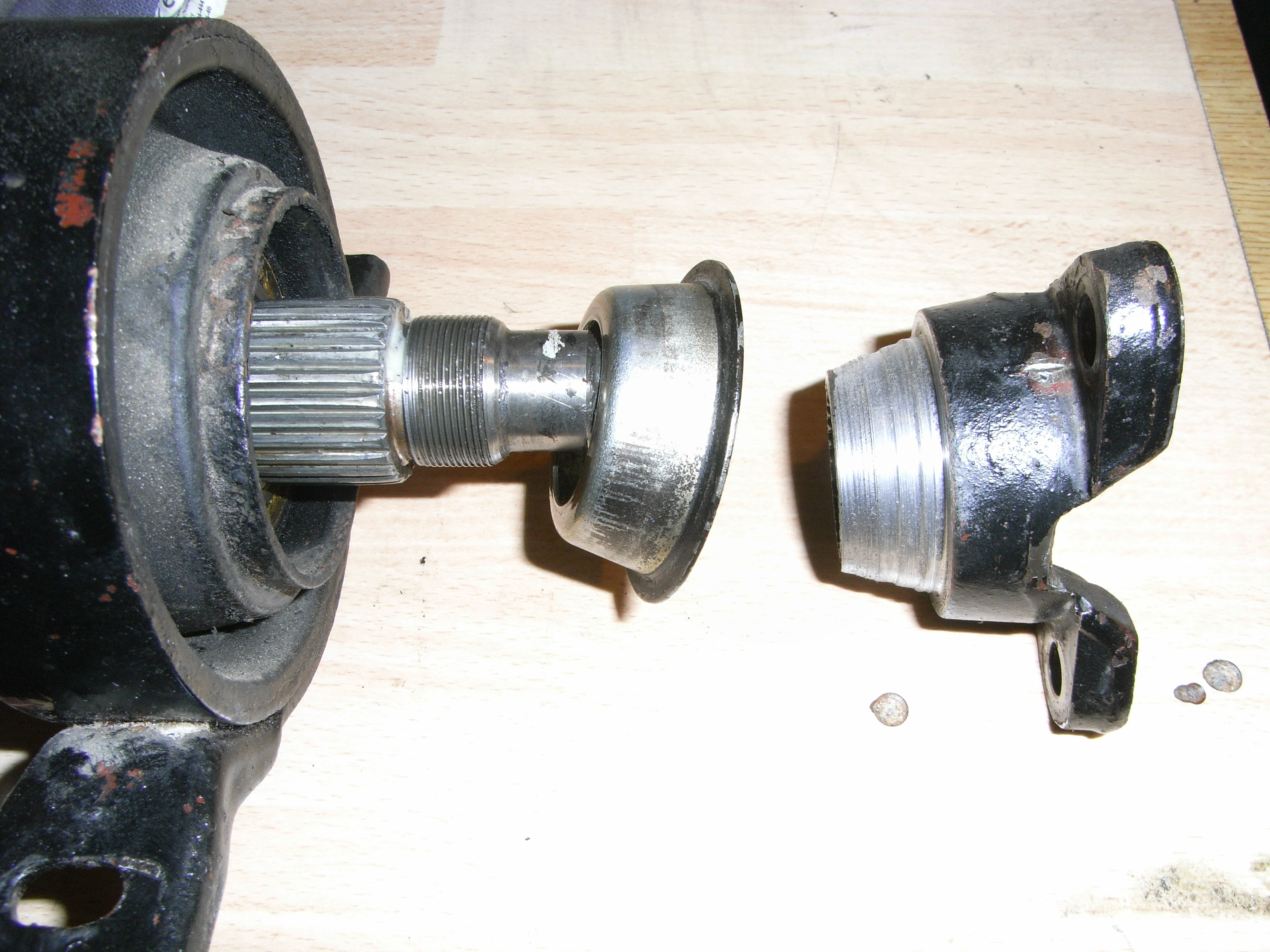

Hallo.. Ich bin gerade dabei meine umgebaute v6 Kardanwelle für den 4er mit neuen Hardyscheiben zuversehen.Vorne und hinten geht ja noch vom Preis,aber die dünne mittlere kostet ja 140 flocken.!Das geht überhaupt nicht.So hab ich meine eigene Lösung mit BMW Hardyscheibe umgesetzt.Einziges Problem,sie ist um 3mm breiter.Deshalb den Flansch abziehen(gleich mittellager wechseln) und am Bund 3mm mittellagerseitig abdrehen und den Blechring wieder anpassen.Warum abdrehen......um das Pilotlager wieder an die gleiche Ausgangslage zubringen.Das hat 25 Flocken für Hardy und 15 min Drehbank gemacht.! Tip Top .....Gruß Sepp

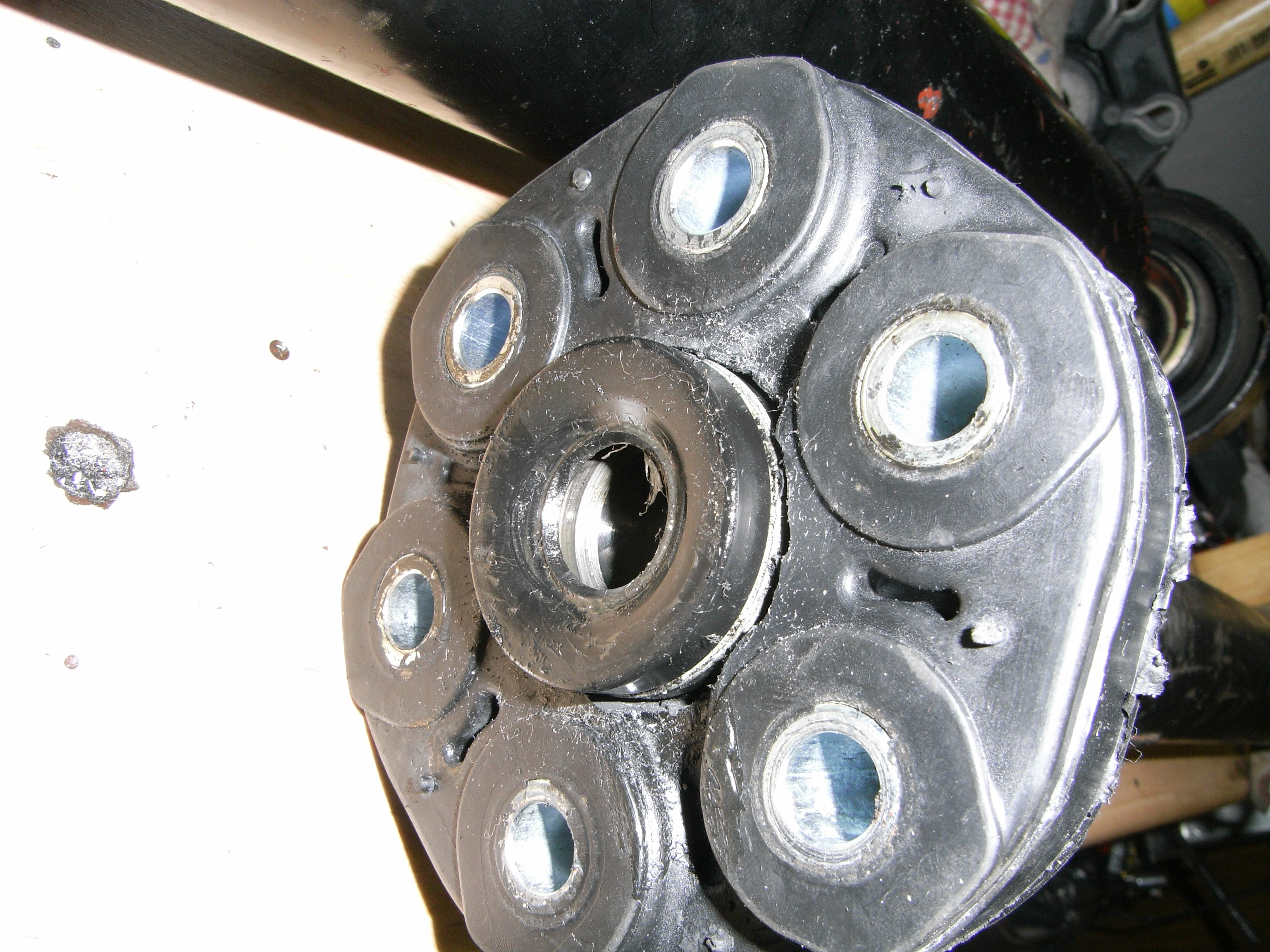

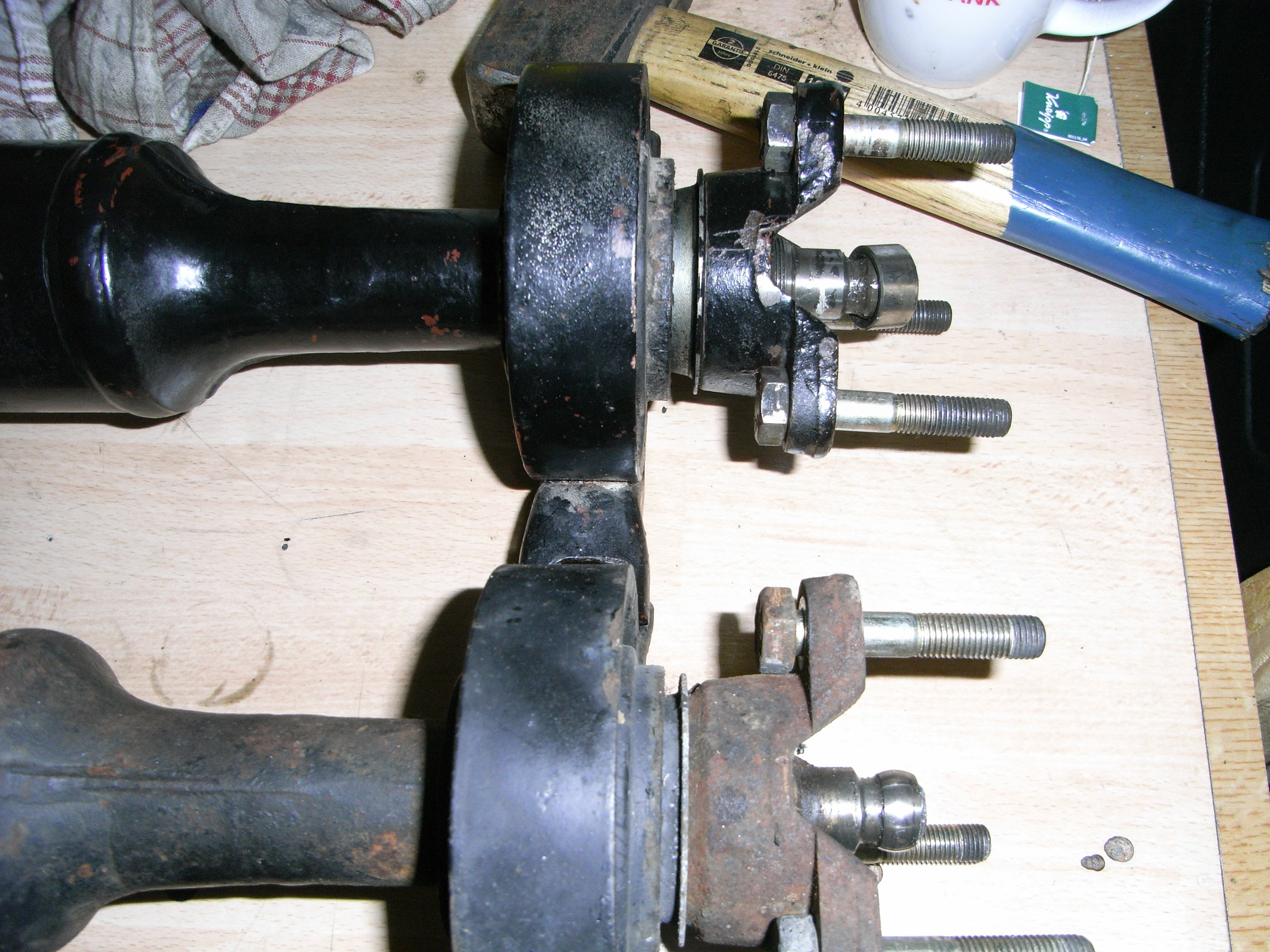

Hallo...mal die Bilder vom Umbau..

BeitragVerfasst am: Do 27 Feb 14 21:41:06    Titel:
Servus Sepp,
Danke für die Bilder.
Hab jetzt mal die Scheibe vom V6 vermessen
DA= 106
DI=46
B=24
LK=77,36 lt. Kardanwellenflansch
BMW E81
DA=110
DI=40
B=28
LK=78
Knapp wirds beim innendurchmesser, weil die Staubmanschette der Zentrierung knapp über 40mm hat, aber das kann mann sicher anpassen.
Die BMW Scheibe ist um 4mm breiter.
Ich glaub, ich probier das irgendwann mit der BMW Scheibe - bei den Preisen kann man ja nix verlieren.
Blöd wirds, wenns die vordere und hintere Scheibe nicht mehr gibt, weil da gibst dann keine Möglichkeit mehr von anderen Marken.
desmosepp
BeitragVerfasst am: Do 27 Feb 14 22:36:00    Titel:
Hallo....Das die Bmw Scheibe 4mm breiter ist weis ich,aber du kannst nur 3mm abdrehen......wichtig!!! Weil du sonst den Flansch nicht mehr festschrauben kannst.!Da Wirt die Verzahnung zu lang.der Staubschutzgummi geht drauf,mußt nur das innenmass bissel bearbeiten,wenn du sie dann drauf schiebst schnappt die über die,ist dann wieder frei.! Gruß sepp

Hallo Sepp,
das Projekt finde ich wirklich klasse. Was die Teilezuleiferer anbieten ist eine Schande. Da wird in Asien was geordert das so aussieht wie gewünscht. Qualitätskontrolle ist in diesen Ablauf ein Fremdwort. Den letzten Millimeter kann man ggf in den Auflageflächen der Scheibe finden.
desmosepp
BeitragVerfasst am: Fr 28 Feb 14 09:29:22    Titel:
Hallo.....Danke Rolf...!Ja ist echt grausam was es so gibt am Markt.Naja so hab ich ja nicht umsonst Jahre lang Material zusammen gerafft. Denn letzten mm hab ich bewusst nicht gesucht,die Verzahnung zentriert sich selber.Wenn du an der Auflagefläche abdrehen möchtest muß das genau aufgespannt sein.Wenn es leicht ungenau Wirt ...tia,kommen sicher Schwingungen.Der letzte mm war mir dann doch nicht so wichtig.Aber hat Viehleicht auch Sinn.Es gibt ja noch diesen ominösen Versatz bei der hinteren Scheibe.Gruß Sepp
