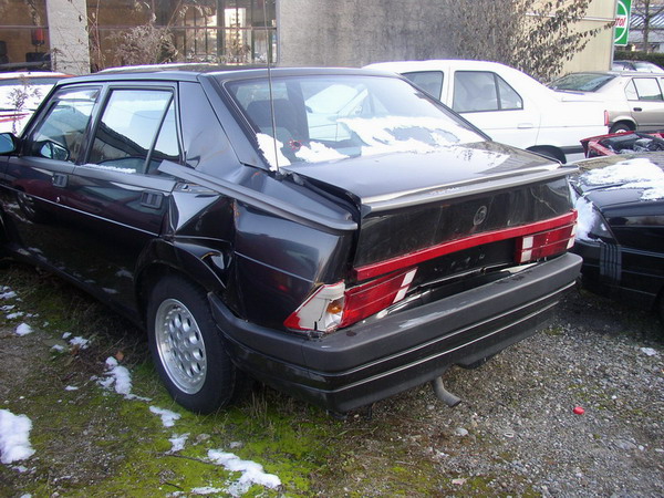

Bei einem ehemaligen Alfa Händler der auf ende Jahr umzieht muss demnächst der Platz geräumt werden.
Dor steht noch ein TS LE mit Heckschaden und ein QV mit Motorenproblemen.
Frage:
Würdet ihr den TS schlachten und nur die Recaro Stühle ausbauen oder reparieren.
Wobei die Rep. kosten den Eert wohl übersteigen.
TS Bj. 1991 mit 150'000 km auf der Uhr.

Auch wenn der 75 trotz der 150Tkm noch in sehr gutem Zustand zu sein scheint, so wie ich die 75er nach so einem deftigen Hecktreffer kenne - der ist Schrott.
Sicher kann man den auch wieder richten. Nur steht der Aufwand in gar keinem Verhältnis.....
Ich würde alles abbauen was noch irgendwie Ok und eventuell verwertbar ist Die Karosse selbst aber dem Schrottler übergeben.
Allein die Sitze sind in der Schweiz ja scheinbar schon ein kleines Vermögen wert.

ich bin kein spängler
und sicher bei so einem heckschuß ist ein 75 wertlos,
also wenn du niemanden kennst oder es selber machen kannst vergiss es ,
andererseits wenn er sonnst in ganz gutem zustand ist ist zu bedenken das du wenn du ihn richtest einen "echten" limited hast was zwar jetzt im mom noch egal ist aber sicher in ein paar jahren an bedeutung gewinnen wird.
klar ist du brauchst die seitenteile hinten neu neuen heckdeckel.
die hinteren seitenteile hab ich bei ebay schon für ca 200 euro gesehn wird aber ned einfach werden2 zu bekommen.
andererseits von einem schlacht 75 diese teile zu bekommen kostet dich "garnix" (allerdings werden dort sicher die radläufe zu machen sein.
also ich würd mir die sache mal mit nem spengler ansehen wenn nur die seitenteile zu tauschen sind und der rest der karrose nicht gestaucht ist (dach türen usw)
würde ich ihn fast machen.
kommt natürlich daruf an was du machen willst damit wenn du sagst du hast das auto die nächsten 10 jahre und stehst drauf usw ist ein limited intresant wenn du nur nen 75 zum fahren suchst und ihn dann wegwirfst dann bau die sitze aus (und eventuell das amaturenbrett wenn dir fad ist) und baus in nen anderen ein.
wenn du aber eh ein fan bist und das auto ein weilchen behalten willst dann nimm lieber den le sonst ärgerst du dich in ein paar jahren warum du keinen "originalen" behalten hast.

Hmm.... den letzten 75 LE den ich in diesem Zustand gesehen habe, sollte komplett 1000 Euro bringen - da habe ich lieber nur die Recaros haben wollen. Obwohl mit neuen Sätteln hinten, neuem Tank (war eingedrückt), neuer AuslassNW, Kardan etc. habe ichs gelassen - aufzubauen war der nicht mal eben so. Die Hinterachse hat sich auf einer Seite verschoben, etwa um 1,5 cm weiter nach vorn. Das wars.

Widerspricht sich das nicht? Auf der einen Seite willst Du einen wahrscheinlich total krummen 75 retten, nur weil es ein "seltener" Limited ist - auf der anderen Seite einen eventuel noch selteneren QV mit dem von Dir geplanten Umbau "verschandeln".

Ich hab einen (noch selteneren) QV mit ähnlichem Heckschaden als Teileträger in der Garage stehen. Nach dem Foto scheint der Schaden an dem TS deutlich gravierender zu sein als bei meinem Exemplar.
Dennoch ist die Karosserie bei meinem bis weit nach vorne gestaucht. Nur mal die krummen Seitenteile tauschen ist Unsinn - Da ist sicher eine Welle im Dach, die Türen schließen nicht mehr richtig, Hinterachse/ Spur??? u.v.m.
Ein Heckschaden geht immer wesentlich schlimmer auf die Karosserie als ein Frontschaden - auch wenn er harmloser aussieht.
Schade wäre es nur um die Teile! So gesehen: den TS/LE schlachten Twisted Evil .
Beim QV hängt es wohl in erster Linie vom Karosseriezustand ab, welches Schicksal ihm blüht....

Der TS hats hinter sich, keien Frage. Blos weils ein Limited ist? Wo ist das irgendwie vermerkt und ersichtlich? Die Limited Teile sind schnell ausgebaut und in einen intakten umgenaut und fertig...wo ist das Problem? Selbst wenn es mit der Fahrgestellnummer nicht überienstimmt, ist es doch sowas von egal, das wird den Wert dens Autos in keienr Wese ändern (echter/ komplpett und vollständig umgebauter) limited.
P.S. Mariani, wenn Du das Shcild am Aschenbecher vom Ltd ncith brauchst, würde ich Dir gerne abnehmen für meine Schriftzugwand!
PPS: Ich sage mal, auch z.B. eine GTV6 oder eine Giulia hätte es mit dem Knaller ausgestanden, und die sind das Mehrfache wert...
