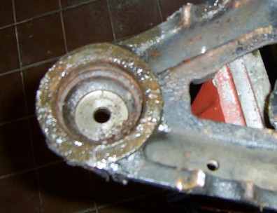

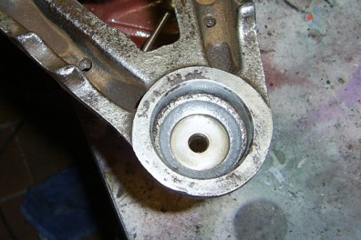

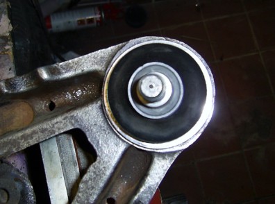

naja, 1 1/2 Stück Meisel hats schon an der Verschleissliste zu notieren gegeben, aber Dank Chris gings genauso wie beschrieben, leicht wars nicht aber was ist heutzutage schon leicht.....die Lagerpfanne war arg mit Rost zugesetzt....
Lager neu
Lagerpfanne beim reinigen
Lagerpfanne Serie

BeitragVerfasst am: Di 10 Jan 06 12:02:07    Titel:
hi matt,
da du ja nun so schöne fotos gemacht hast....lust ein wenig text zu schreiben und es anschließend zu veröffentlichen?
BeitragVerfasst am: Di 10 Jan 06 16:13:57    Titel:
Hi Ben,
mach ich beim 2. QL dann, zuerst die Arbeit dann das Spiel.... Wink
Matt
