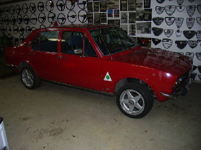

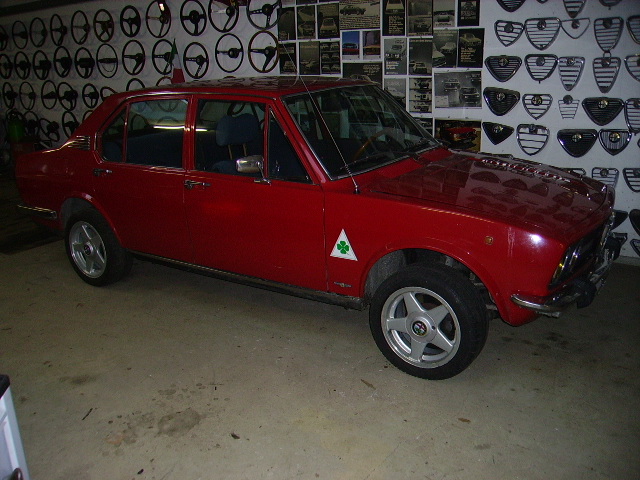

Endlich ist es soweit: ab morgen steht die 1800er Alfetta im Alltagsdienst. Heute habe ich sie entgegen meiner Art sogar gewaschen Wink . Habe ihr noch die Felgen und Reifen der Einspritzalfetta verpaßt – aber die Ronal A1 passen ihr irgendwie nicht. Sind viel zu wuchtig vorne. So wird sie dann die originalen Cromodoras bekommen und die Einspritzer wieder wieder die AZEV verlieren. Auch mit den Kleeblättern und der Alfaschlange bin ich nicht vollends glücklich – die werden vermutlich auch weichen.

Herrlich, gratuliere zu dem schönen Wagen, Spass zu wünschen erübrigt sich, den hast ja beim Schreiben schon gehabt.......
Mur die Ronals passen wirklich nicht, weder in Breite noch im DM, hätte noch Ronals in 14" - mit 185 Gummierung, die päääsen u.U. besser, aber wie ich las, ist die Felgenfrage eh geklärt.
PS: Schön gewaschen Wink

Nur die Ronals passen wirklich nicht, weder in Breite noch im DM
Du sagst es. Aber versuchen mußte ich es Wink

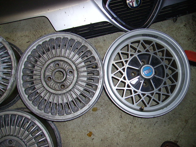

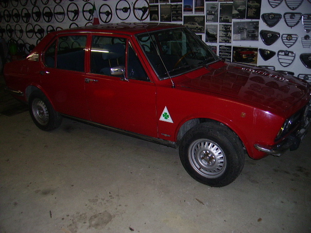

Das Felgenproblem ist derweil ungelöst. Habe probehalber extra gekaufte AZEV in 7*15 mit schönen Pirellis draufgeschraubt. Wollte die Azev auf die Einspritzer und die Ronals auf die 1800er. War mir eh klar, daß die stilmäßig nicht passen, aber schauen wird man ja noch dürfen Wink ...wird immer schlimmer... vorne ist es unfaßbar. Da müßte man 4zollfelgen montieren und hinten 8zöller, damit es optisch gleich aussieht...also wieder die Blechfelgen montiert. Sind leider von einer 82er Alfetta mit den Langlöchern anstatt der runden. Die Mittelkapperl sind vom Alfasud ti, die gefallen mir besser als die großen runden der Alfetta. Hinten einiges an Spurverbreiterung zwischengelegt, vorne nix - trotzdem das alte Leiden.
Als weitere Optionen sind noch:
5,5er x 14 von BWA, die originalen Stahlfelgen mit den runden Löchern (habe ich aber nicht, aber kriegert ich) und die originalen Campagnolos. Zu denen tendiere ich am meisten (obwohl sie früher auf einem Diesel waren Very Happy ). Sind gerade in Ätznatron, weil beide Strahler erst in über 2 Wochen Zeit haben bzw das Gerät defekt ist. Sehr schön sind auch die Mille Miglia, die das Auto ursprünglich drauf hatte. Sind frisch gestrahlt und grundiert - aber leider mit Haarrissen... Crying or Very sad

.....und die originalen Campagnolos. Zu denen tendiere ich am meisten (obwohl sie früher auf einem Diesel waren Very Happy ).
...aber nach dem Transport in einem Turbo haben die Felgen sicher dieses Kindheitstrauma verdrängt. Darfst Sie halt nicht ständig dran erinnern....
BeitragVerfasst am: So 17 Sep 06 11:34:46    Titel:
Hoffentlich hat sie daß nicht zusehr verwöhnt und ein Geschwindigkeitstrauma verursacht, daß ich jetzt nimmer bieten kann...
Eine ist schon geätznatront. Hatte die erste Mischung zu dünn angesetzt. Aber jetzt funzt es! DAnke!
