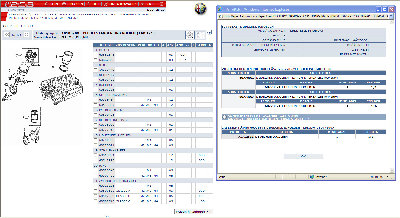

BeitragVerfasst am: Mi 13 Okt 10 08:50:00    Titel:
Hallo Conni, Very Happy
sind denn die Kolben bzw. Buchsen vom QV unterscchiedlich zu denen vom "schwachen" 3,0? Embarassed
Lt. eper ist doch alles gleich. Confused Od.?
( Embarassed Verdichtung war ja etwas höher, od.? Embarassed )
Frag doch mal beim OKP.
Möglw. gebens die auch einzeln ab. Confused
Cu, Wink
Maxx

BeitragVerfasst am: Mi 13 Okt 10 08:58:56    Titel:
der qv hat keine höher verdichteten kolben.
das hat nur der 164qv
BeitragVerfasst am: Mi 13 Okt 10 09:17:01    Titel:
Wenn ich meine originalen alten America Kolben daneben lege, sehen die aber schon anders aus?
BeitragVerfasst am: Mi 13 Okt 10 09:26:05    Titel:
dann hast du vielleicht 164 qv kolben drin?
laut doku und eper haben qv und amerika beide eine verdichtung von 9,5:1, dementsprechend gleiche teilenummern.
das solltest du wohl erstmal klären, welche kolben du nun genau hast.

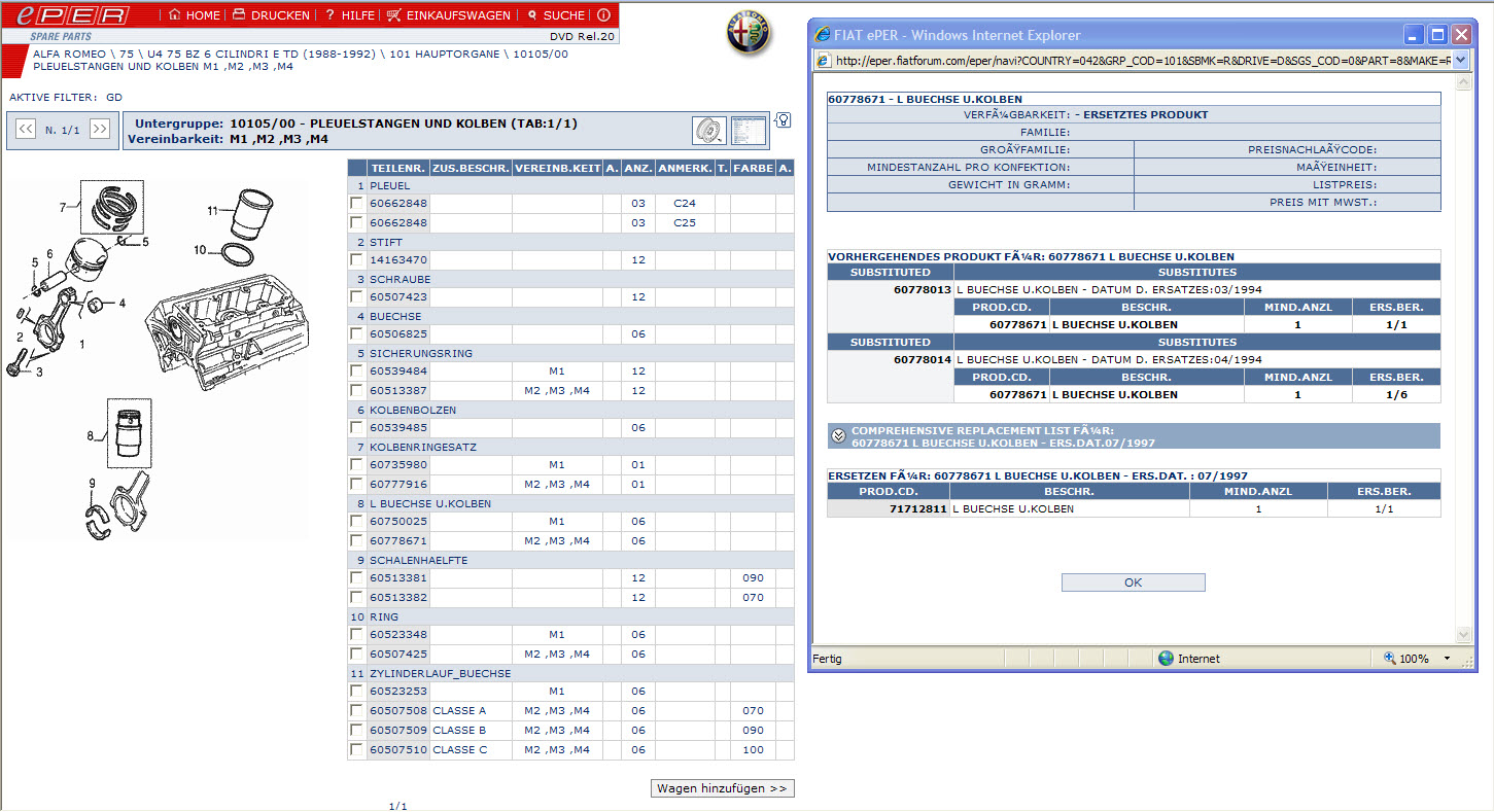

BeitragVerfasst am: Fr 15 Okt 10 09:41:26    Titel:
Laut eper sind die Kolben gleich und die NW unterschiedlich (zumindest die Teilenummern).
BeitragVerfasst am: Fr 15 Okt 10 10:04:15    Titel:
Brauche den 10:1 Kolben samt Buchse aus dem 164er.
BeitragVerfasst am: Fr 15 Okt 10 12:27:54    Titel:
Alfa-Nummer 60778673
Einzeln bestellbar. Lieferbar ???
Preis geschätzte 300 €.
Bei OKP 917,-- für 6:
http://www.okp.de/xtc2/advanced_search_result.php?keywords=60778673+&categories_id=&inc_subcat=1&manufacturers_id=&pfrom=&pto=&x=26&y=16
Andere Anbieter mußt Du mal selbst im Netz suchen.
Ich komme an nichts ran.
