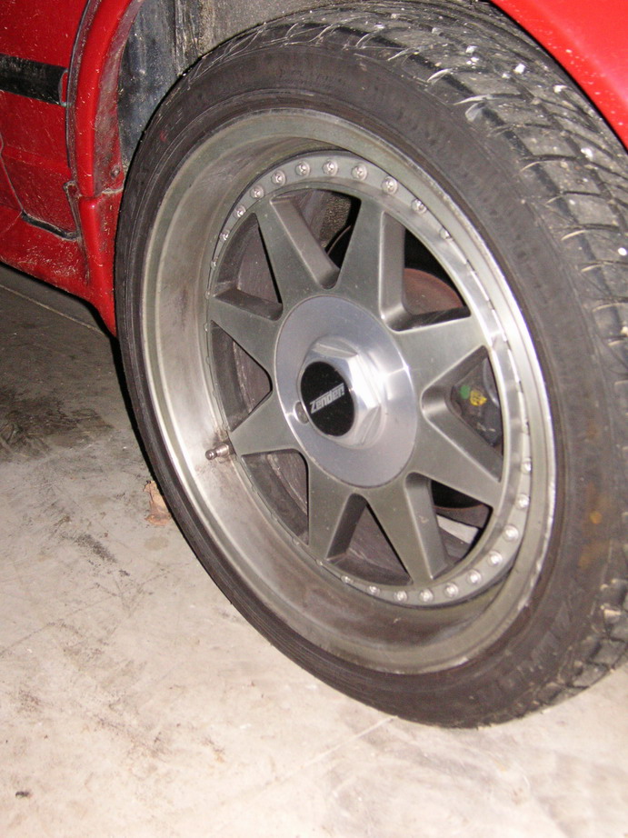

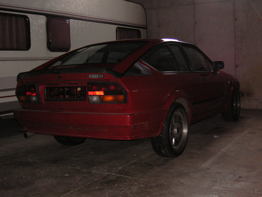

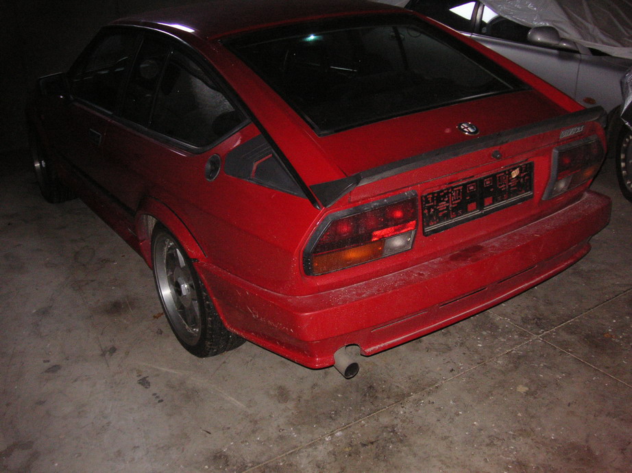

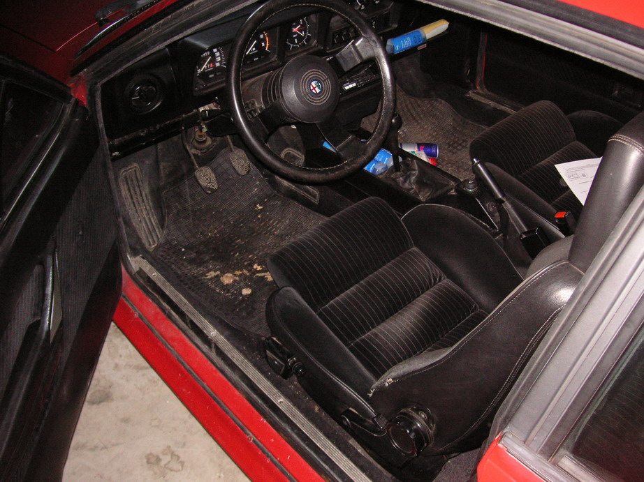

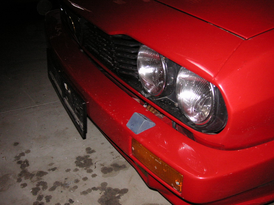

Ich habe mir heute eine GTV6 angesehen (im Anhang die Bilder).
Laut Verkäufer ein "Gand Prix" - meines Wissens die erste Falschangabe. Also die Merkmale die so ein Sondermodell aufweisen soll kann ich eigentlich nicht finden - vielmehr sieht mir das ganze nach einem nachträglich verbautem Zender-Verbau aus, stimmt meine Annahme ?
(übrigens nicht allzugut verbaut um die Radhäuser herum - zoomt euch rein)
Nächster Punkt. Lt. seiner Aussage hat es immer wieder Probleme bei der Zulassung mit dem angeblich originalem Verbau des Grand Prix gegeben. Für mich nachvollziehbar - weil es ja keiner ist Rolling Eyes
Weiters soll das Auto Baujahr ´85 sein - also nach oben eingefügter Baureihe in Abstimmung mit dem Baujahr - ein 116CA.
Im Typenschein ist jedoch ein 116C eingetragen - ist da möglichweise noch ein Diskrepanz?
Die Ausstattung dürfte ja für eine mit Bj.´85 passen...(Netzkopfstützen)

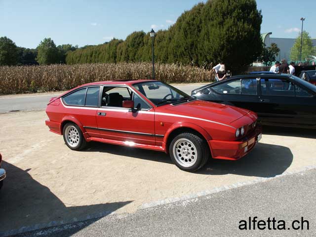

Vom GTV 6 gibt es verschiedene GP Versionen. Es gibt mal die deutsche Version die auf Initiative von Zender entstanden ist.
Der GP auf dem Foto ist im Auftrag von Alfa bei Ryton Fissore entstanden. Diese Autos sind am meisten ab 1985 in der Schweiz verkauft worden. Es ist also warscheinlich ein schweizer Grand Prix.
Dieses Auto müsste eine Fahrgestellnummer über ZAR116C*00017600 haben und hatte über die Seitenflanke noch ein Fillet mit der Aufschrift Grand Prix. Hier ein Foto
http://alfetta.ch/alfetta/events/gtv03/images/PICT0859.jpg

Eigentlich gibt es noch mehr Unterschiede. Die ersten GTV6 haben keine elektrischen Fensterheber, die wurde erst für das Modelljahr 1982 eingeführt. ZAR116c*00001001 bis 6000.
Fahrzeuge von 6000-7499 existieren nicht.
Die este modifizierte Serie, aber noch mit der alten Ausstattung tragen die Nummern ZAR116C*000000 bis 10500.
10501 bis 12000 existieren nicht.
Die sogenannte 2. Serie beginnt mit ZAR116C*00012001.
Die späteren GTV6 ab 1985 haben bereits die geänderte Bodengruppe vom Alfa 75 2.5 QV. Hier ist es ohne Probleme möglich das Getriebe eines AR 75 America einzubauen, würde ich aber nie machen , das Getriebe ist viel zu Lang für den GTV6 + 15 %.
Bei einer Leistungssteigerung von mehr als 200 PS würde das Getriebe vom AR 75 Turbo + 5% eher Sinn machen und den Charakter vom GTV 6 auch nicht zerstören.
Die letzten 200 GTV 6 die gebaut worden sind praktisch alle in die Schweiz verkauft worden ZAR116C*00020401 bis 600 und sind GP Versionen mit geregeltem KAT.

weißt du auch wie es mit der innenausstattung aussah? - gabs da eine andere polsterung oder sogar leder?; und ist die in diesem auto verbaute original?

dies Version wurde von Alfa Romeo in viele Länder verkauft ausser in Deutschland, Frankreich, USA und (Südafrika mit 3 0 Liter Motor in Serie) die eigene Versionen gebaut haben.
Diese GP Version von Ryton Fissore, die übrigens auch den AR 75 Sportwagon gebaut hat, gab es auch mit Lederausstattung und Klimaanlage.

Die Kotflügelverbreiterungen sind superselten einzeln zu bekommen und dann auch zum entsprechenden Preis. Naja, alle anderen Blechteile sind auch sauteuer, speziell vordere Kotflügel (ich kenn mich da aus Rolling Eyes ) die nicht ganz mit den 4zylindermodellen gleich sind... Technikmässig ist das Ding fast gleich mit 75ern in V6-Ausführung, es ist meiner Meinung nach viel wichtiger dass der ganze Zierrat vollständig ist.
