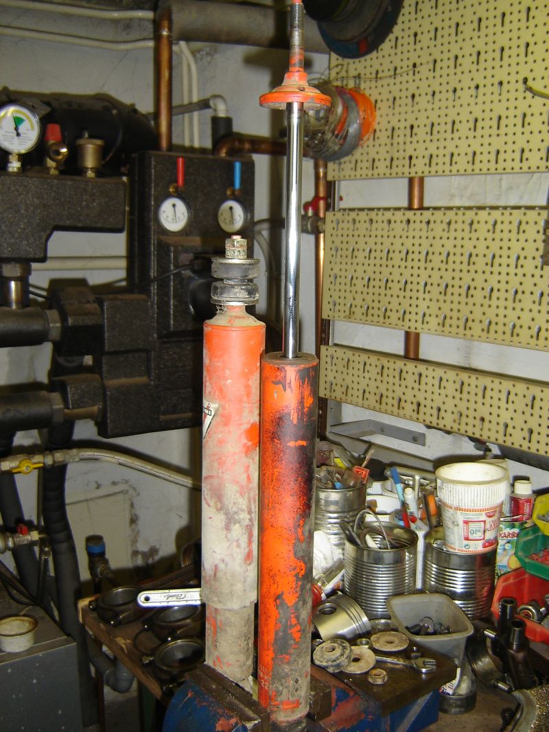

BeitragVerfasst am: Fr 02 Sep 11 18:04:21    Titel:
so modifiziert man die 116 stossdampfer auf 162. Very Happy
