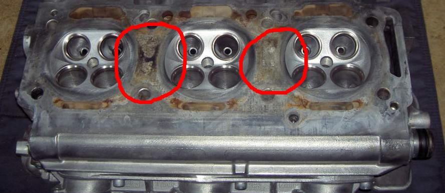

Mir ist mehrmals aufgefallen, dass diverse V6-Bussos mit roter Kühlflüssigkeit (ich nehme an, mit der neueren roten) an diversen Stellen am unteren Kopfbereich, da wo die Kopfdichtung sitzt, so etwas wie Kavitation aufweisen.
Ich schreibe ganz bewusst "so etwas wie" weil ich dafür keine schlüssige Erklärung habe. Wenn ich eines bekomme, stelle ich mal ein Foto davon ein. Kann das Frostschutz verursacht haben?
chemiker Gast
Waldek Gast
Verfasst am: So 08 Jan 12 16:08:52 Titel: |
chemiker hat Folgendes geschrieben: |
Zeig mal ein Foto. Kann ich so nix zu sagen, KANN alles sein. |
Das Foto ist ausm Netz, entsprechende Stellen sind markiert.
Eigentlich haben diese Stellen keinen direkten Kontakt mit Kühlwasser; Produktionslunker sehen (für mich) anders aus.
Die Köpfe, die ich mit solchen Stellen gesehen habe, hatten nicht unbedingt zum Exitus geführt; ein Triebwerk hatte z.B. einen Lagerschaden, die Köpfe sollten weiterleben...
Anfang nächster Woche kome ich nochmal zu der Werkstatt wo betroffene Köpfe hoffentlich noch liegen, dann kann ich Fotos davon knipsen.
Kann man schlecht sehen, daber darum gehts... |
