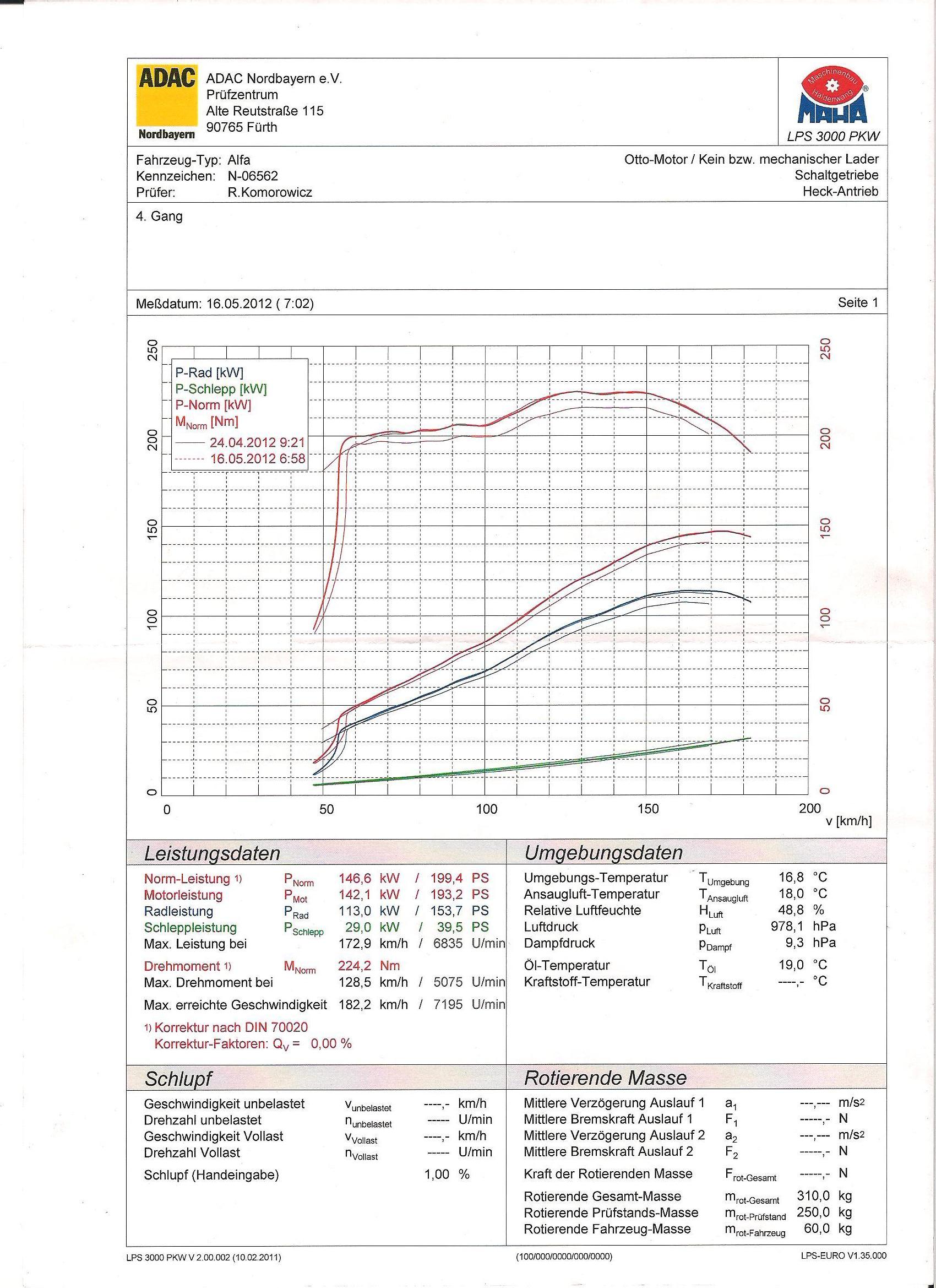

BeitragVerfasst am: Di 24 Jul 12 08:01:33    Titel:
tach jungs,
nun eine neue leistungsmessung,mit meinen anderen wellen,hatte bei der ersten messung das problem ,das in der prüfhalle sehr viel abgas wahr.
habe dann eine zweite lamda sonde eingebaut ,um das co unter volllast zu messen ,und siehe da ,zu viel benzindruck,bin dann auf 2bar runter gegangen, und hatte 10ps mehr leistung +15Nm mehr drehmoment
hört sich im vorbeifahren dann so an Laughing Laughing
