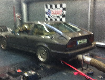

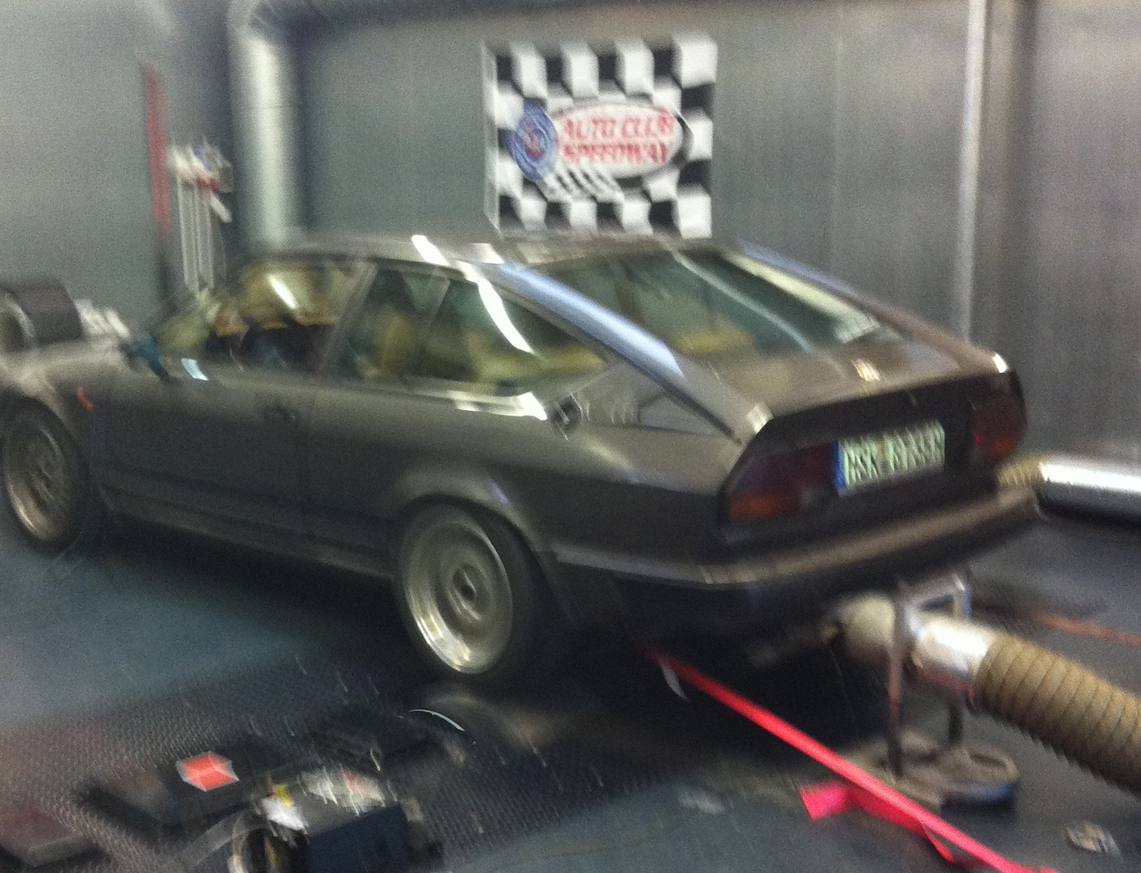

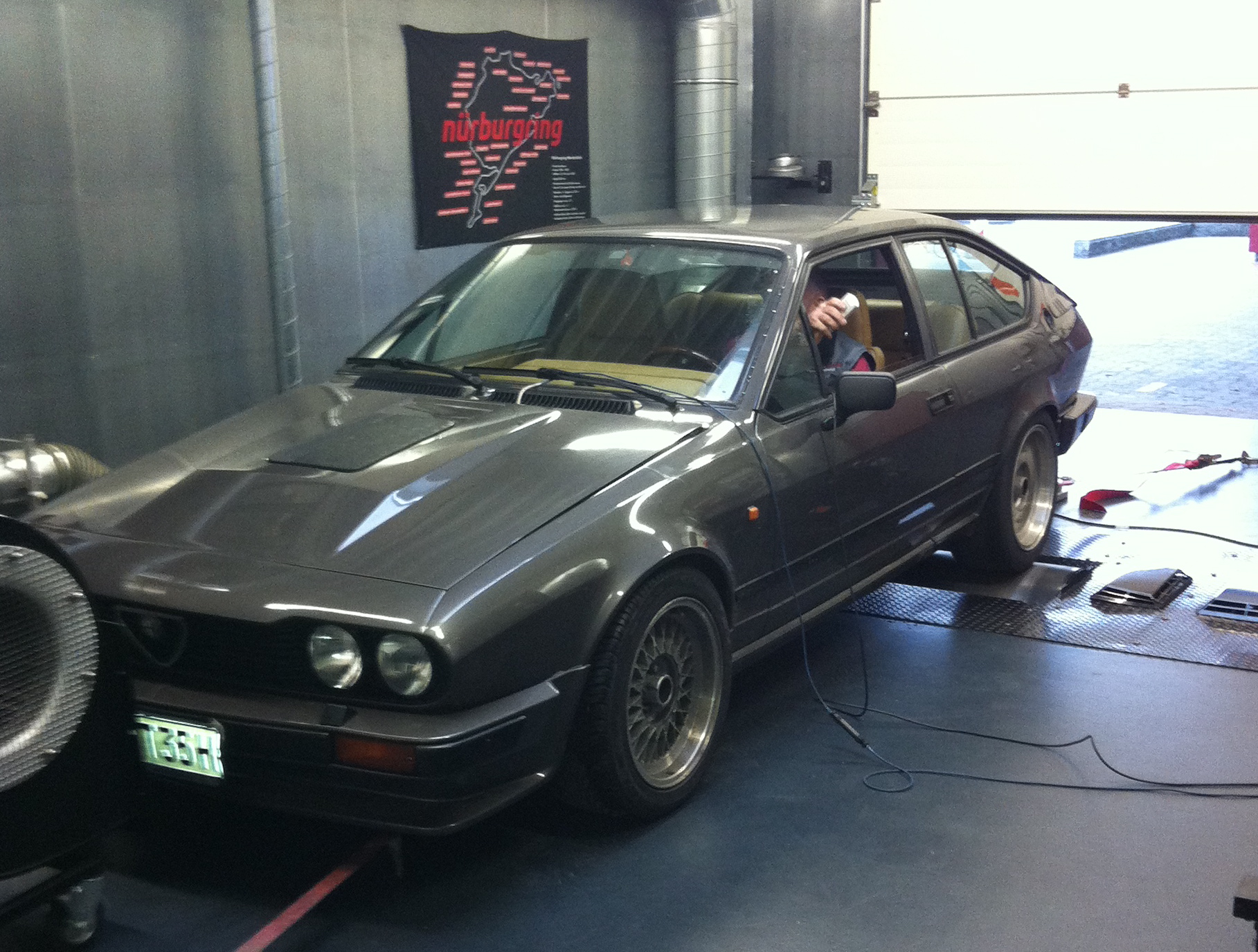

BeitragVerfasst am: Sa 30 Nov 13 21:16:44    Titel: Dynoday
heute war Karl Heinz in Bielefeld und hat mal die Performance seins GTV gecheckt. Gar nicht mal so schlecht Shocked Shocked Shocked
auch mit H geht was

BeitragVerfasst am: So 01 Dez 13 13:36:12    Titel:
Und?
was wurde angezeigt?
SavaliGTV
BeitragVerfasst am: Di 03 Dez 13 22:59:44    Titel:
Hallo Donzi,
es hat viel Krach gemacht, feste gestunken, da Lamda-Werte im
Standgasbereich viel zu mager, im Schiebebetrieb viel zu fett,
aber dafür bei Vollast wieder sehr mager.
Aber die gemessenen 259,.... PS sind dafür mal ne gute Basis.
Nach Diskussion über Lösungswege gab es 2 Resultate:
1. Einfach mal "Fresse halten" (hast ja Recht, Walter) Rolling Eyes
2.Das im Auto verbaute Alpha-Weber Steuergerät, wofür es
keine Software gibt, fliegt jetzt raus, bevor Motor an
Magersucht stirbt........
Bis demnächst, Karl-Heinz
Donzi
BeitragVerfasst am: Mi 04 Dez 13 00:24:55    Titel:
259 ps
das ist wohl ausreichend

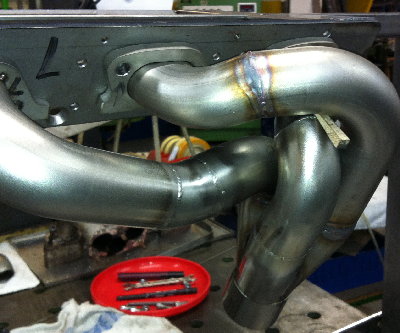

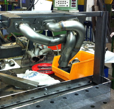

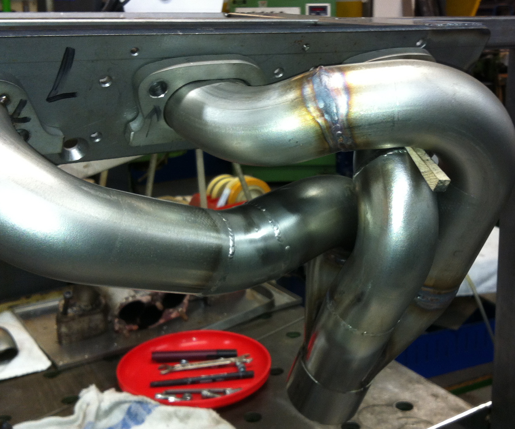

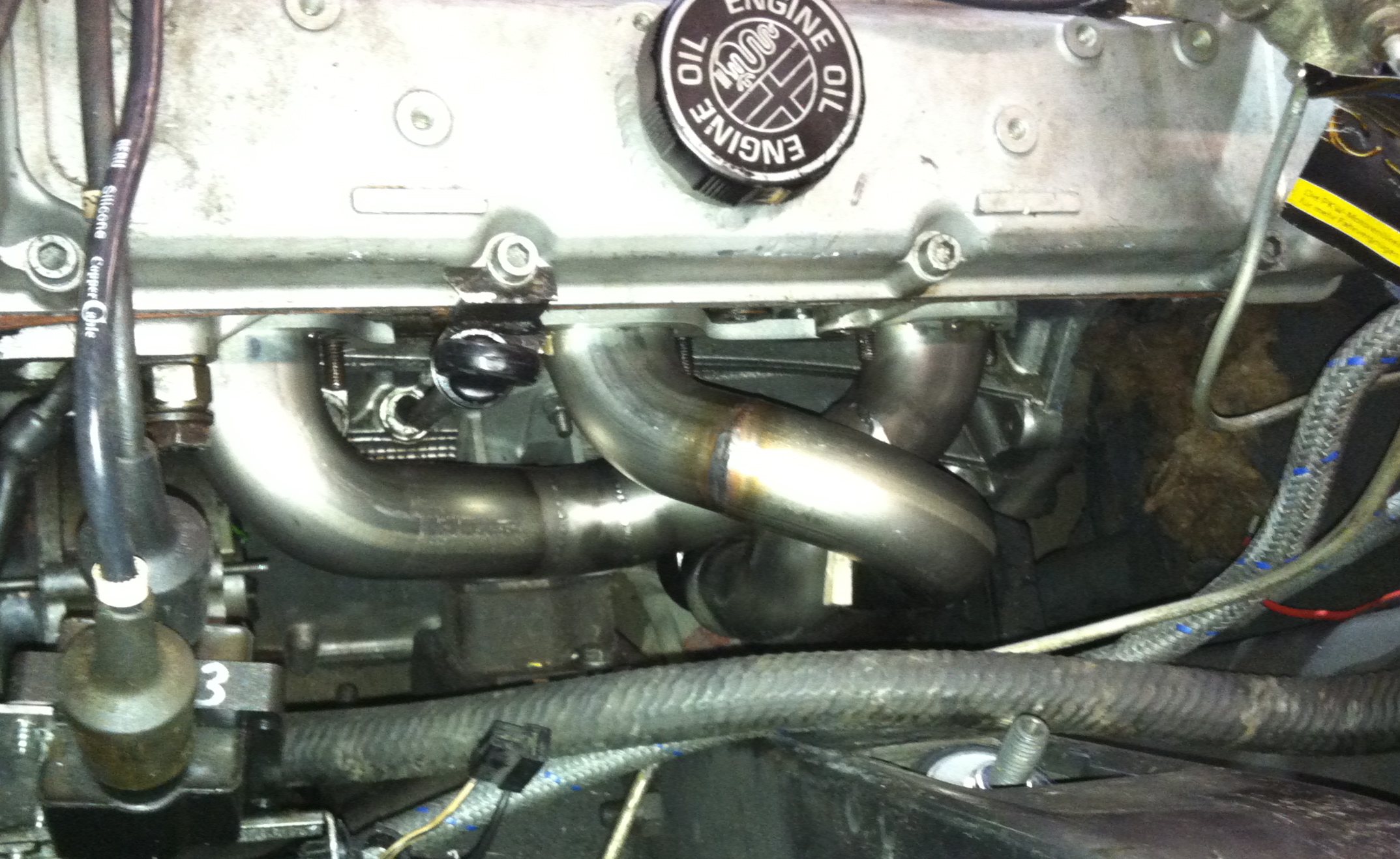

BeitragVerfasst am: Mo 17 Feb 14 23:09:53    Titel: Flinte
Heute für Karl Heinz in Sachen Abgasanlage unterwegs gewesen.
Nimmt so langsam Form an. Very Happy
