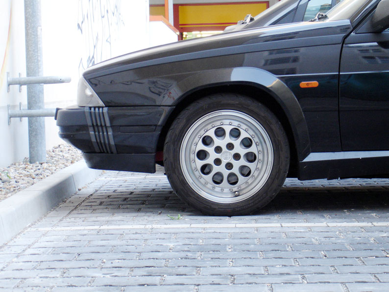

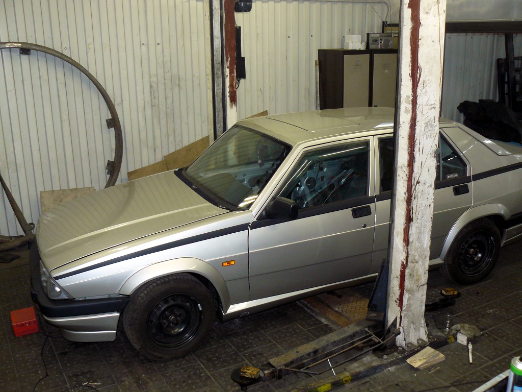

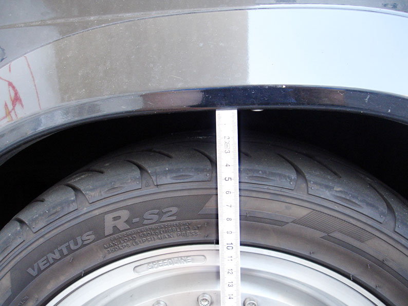

auch wenns die Sache nicht unbedingt vereinfacht, ists ja schonmal schön, dass es scheinbar verschiedene Möglichkeiten zur Tieferlegung gibt Laughing Laughing Jedenfalls Danke für Eure Kommentare u Tips, vor allem Oliver u Werner . Der Vorschlag von superfly klingt allerdings auch plausibel ...jetzt fällt mir ein, dass die Mechaniker von RSR auch die Stellung / Winkel des Querlenkers erwähnten. Da liegts doch nah, dass man die gleich verstellt, aber wird man dafür die Drehstäbe nicht ohnehin lösen u wieder neu arretieren müssen ? Confused
ich hab mal zur Veranschaulichung Fotos vom jetzigen Fahrzeugstand gemacht . Der Wagen soll nicht nur wg Keilform, sondern da er hinten schon recht tief liegt - ca 3cm tiefer als Serie? an der Vorderachse um 2cm runterkommen - mal schaun, wie ich das anstelle .....

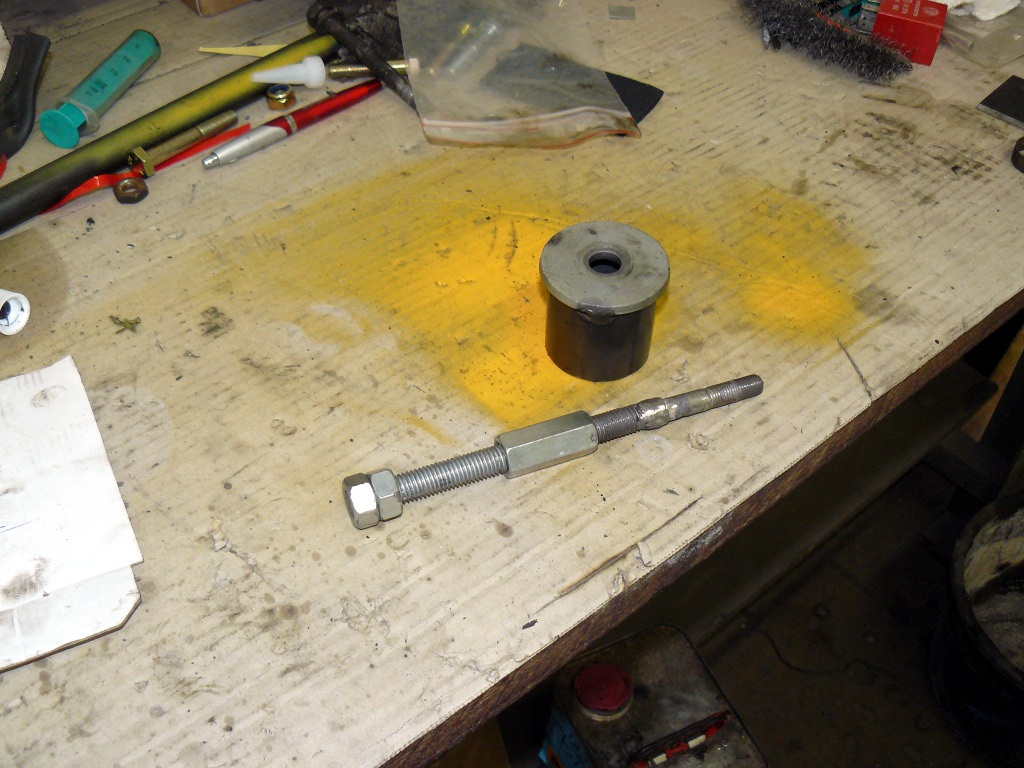

    Nachdem ich in meinem Schneidgewindkasten ein Schneideisen M10x1,25 gefunden habe, begann die Auswahl aus der Schraubenkiste Schlacht 75er.
    Es wurde passendes gefunden, und flugs ein Abzieher zusammengebraten.
    Irgend ein Vorbesitzer muss mal auf den Drehstäben in der Aufnahme herumgeprügelt haben, es waren Schlagspuren zu sehen und die ersten 2..3 Gewindegänge vermanscht.
    Aber nach ein paar mal vorsichtigem eindrehen einer harten Schraube mit viel Schmierung ging es dann.
    Die Tieferlegung haben wir dann nach dem System Superfly gemacht.
    Dreieckslenker fixiert und dann die passende Stellung der Drehstäbe gesucht.
    Funzte einwandfrei. Laughing
    Danke für die Tips und schnelle Hilfe.
    Micha
    Eigenbau Abzieher,
    Schraube M10x1,25 geköpft und mit Gewindestange M12 verschweißt.
    Rohrstück 48,3x3,2 + Scheibe + Muttern
