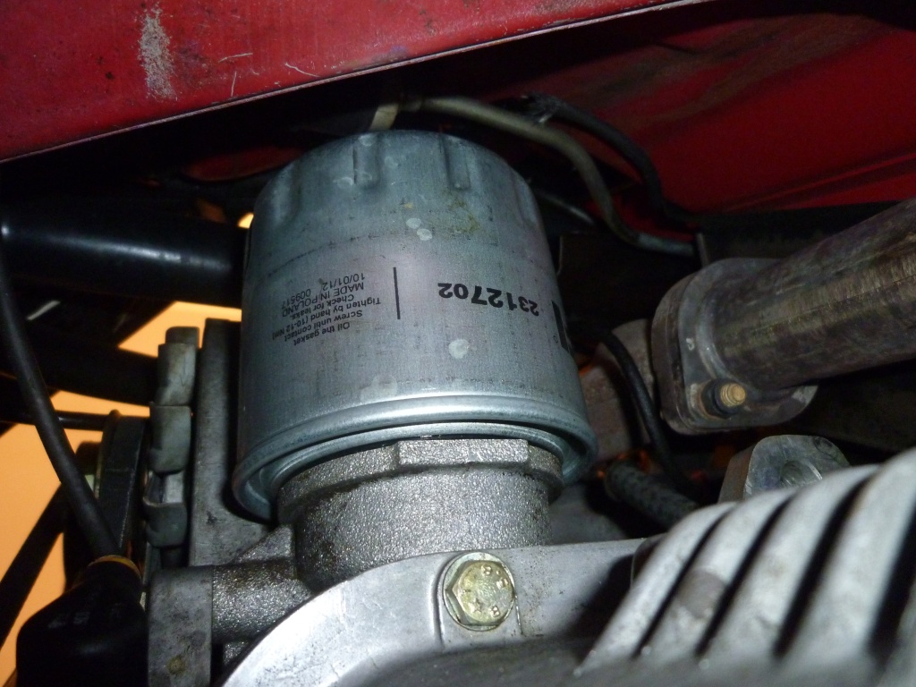

Nur um das auszuschliessen: In einem Buch über den Nordmotor hab ich gelesen, dass man am TS-Motor leicht einen falscher Oelfilter installieren kann - der falsche passt zwar, weil der zuwenig lang ist, wird aber ein Rückschlagventil im Filter blockiert was zur Folge hat, dass der Oeldruck zu tief ist. Kann diese Geschichte jemand bestätigen? Es ist mir aufgefallen, dass mein neuer Oelfilter tatsächlich kürzer ist, als der alte... unten ein Bild des neuen, im Moment installierten. Es ist ein UFI 2312702.

mit meiner GTV replizieren. Also die verschleissarme mechanische Oelpumpe und Co verrirchtet eingentlich ihre Arbeit auch ohne das die Anzeige im Armaturenbrett das praezise reportet. Wenn du fluessigeres moderneres Motor Oel verwendet hast (niedrige SAE Zahl) koennen die Anzeigen Werte auch beeinflusst werden..ich gehe aber davon aus das Du in der Beziehung nicht experimentierst. Und Dein Oelfilter sieht meiner Meinung nach auch eher unbedenklich aus ...zum Schluss haben Alfa Werkstaetten sogar noch kleiner(einwaendige) orginal orange Filter verbaut und Deiner ist ja sauber wie eine eins..insofern "spinge il pedale tranquillamente " Wink
