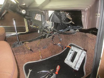

Ich habe den Ausbau des Armaturenbretts - halb - geschafft (siehe Bild).
Das war tatsächlich unerwartet einfach.
Nun weiss ich aber nicht mehr weiter, ich sehe keine Schrauben mehr!
Wie bekomme ich dem Heizungskasten ab? ich wegen des Lüftungsmotors diesen auch noch zerlegen...
Vielen Dank, lg,
Andreas

Bei ser Alfetta ist er rechts und links oben mit jeweils einer m6 er mutter befestigt
mfg
wolfgang

Ich weiß es nicht mehr genau aber ich meine mich zu erinnern, dass Du erst den oberen Teil / das Armaturenbrett ausbauen musst (was auch kein Hexenwerk ist). Dann kommst Du ganz leicht an den Gebläsekasten.

allso bei der Alfetta brauchst du das armaturenbrett nicht komplett auszubauen wenn du die beiden muttern oben am heizungskasten von unten abschraubst solltest du ihn einfach nach unten raus ziehen können
mfg
wolfgang
