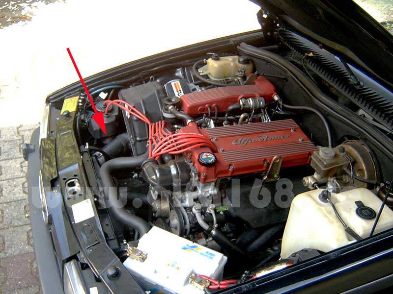

Evtl. mache ich aber lieber was ander Ansaugseite.
Was willst Du da machen? Einen konischen Luftfilter ( K&N 57i ) ? Das bringt dann aber außer Sound gar nichts. Für die Leistung sogar kontraproduktiv.
Richtig. Mein ehemaliger TS hatte einen. Der Klang im unteren Drehzahlspektrum ist wirklich toll, es entwickelt sich ein vergaserähnliches Schlürfen!
Negativ bemerkbar macht er sich vor allem dann, wenn sich Stauwärme im Motorraum sammelt (eben im Stau). Dann wird die Gasannahme etwas schlechter und die Leistung sinkt sicherlich. Evtl. ist eine Verlängerung sinnvoll.
Hattest Du nicht auch das quer verlaufende Ansaugrohr entfernt? Ich frage mich, warum Alfa das serienmäßig so hat laufen lassen?!
Ich halte von den Teilen beim Sauger nicht viel. Es sei denn Du hast permanent Frischluft drauf. Besser ist sicher ein Luftfilter der einen gewissen Staudruck erzeugt/ erzeugen kann.
Ja, das mache ich schon seit Jahren bei allen TS. Hatte das auch mal beim 1,8er versucht, da war dann aber das Blech im Weg - ist aber auch die ander Seite.
Geräuschemisson? Wink
Bei einer Messung wird das Auto etwas zu laut. Außerdem hat man mit der ( durch den Kühler ) vorgewärmten Ansaugluft einen besseren Kaltlauf und dabei auch noch bessere Schadstoffemissionswerte.

Wie gessagt, es geht dabei natürlich einzig und alleine um die Geräuschkulisse. Negativ sollte die Leistung natürlich nicht beeinflusst werden.
Ich habe das Querrohr auch mal testweise raus genommen, nur scheint mir das mit dem kurzen gebogenen Stummel, der direkt in Richtung Motor ragt, nicht optimal. Da muss dann ein gerades Rohr auf den Luftfilterkasten, das dann ja auch vortrefflich in die Aussparung passt, die dankenswerterweise im Plastik rechts neben dem Kühler ist. Ich glaube, so hattest Du das ja auch gemacht.
BeitragVerfasst am: Sa 07 Apr 07 00:50:49    Titel:
Ich säge den Bogen am Luftfilterkasten ab. Dann noch ein passendes Stück von dem vorderen Teil des langen Ansaugrüssel. Dazu passend ist die Gummimanschette die sich an der serienmäßigen Verbindung befindet. Das ganze dann noch mit einem kleinen Blechwinkel an der Karosserie oder dem Kühlerventilator befestigt.
Ach ja, am besten so ausrichten das die ( kalte ) Luft von der Öffnung im Blech neben dem Kühler kommt.
Viel Spaß beim Basteln. Very Happy

Ich hab mir, Sicher ist Sicher Mr. Green , schon vor Monaten einen ollen Luftfilterkasten samt Rohr gesichert, an dem ich das ganze probieren werde. Wink
Danke für die Tipps! thumright

Hier noch ein Bild:
Siehe unten.
Hatte irendwo auch noch ein anderes - finde das aber zur Zeit nicht.

Prima, Chris! Vielen Dank. Genau da vorne in die Aussparung im Plastik soll er wohl hin.
