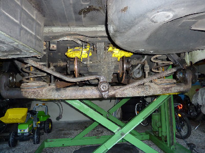

Die Nachteile wurden schon beschrieben. Aber ich pers. würde versuchen an eine alte gebr. Scherenhebebühne der DDR zu kommen.
Siehe auch Foto ist zwar nicht ganz erkennbar aber besser als nichts.
Vorteil: Normal nicht über 400€, Hebehöhe 1,50 Meter allerdings nur 1,5 Tonnen Hebekraft. Sollte aber für jeden Alfa ausreichen.
 Dateigröße:  181.9 KB
 Angeschaut:  1187 mal

Diese Trabbi-Lifter werden bei ebay häufig angeboten. Wie schaut's denn da mit Wartung / Pflege / Ersatzteilen aus? Dass ich erst 400,- EUR zahle und mich dann die Kiste unter sich begräbt, wäre nun weniger nach meinem Geschmack! Mr. Green
Normalstrom aus der Steckdose reicht bei Dir aus? Ich meine, da gibt es auch welche mit Starkstrom-Notwendigkeit?

Doch zurück zum topic: Starkstrom ist ja im Prinzip überall herstellbar und in DDR-Technik kann man vermutlich mehr Vertaruen setzen, als in so manche aktuelle Neuheit aus Asien... ich hätte mehr Angst davor, dass es evtl. E-Teile nicht mehr gibt und man sich was stricken muss...

BeitragVerfasst am: Fr 27 Nov 09 21:50:57    Titel: Bühne
Hallo Jan und Christian,
habe schon einige Stunden unter der Bühne verbracht und hatte nie ein ungutes Gefühl dabei. Ja Garantie ist natürlich keine mehr vorhanden. Aber diese Bühnen sind sehr solide und einfach aufgebaut. Und wenn jemand sich mit einem (alten) Alfa auskennt und somit Technikverständnis mitbringt, kann diese Bühnen selber warten. Nach Ersatzteilen habe ich noch keine Ausschau gehalten. Bin aber auch der Meinung das man in jedem guten Eisenwaren- bzw. Hydraulikfachgeschäft alles bekommt was evtl. für solch eine Bühne benötigt wird. Natürlich würde ich nur eine Bühne kaufen die einen guten Eindruck hinterlässt. Habe meine vor 3 Jahren von einem Händler für 350.-€ gekauft und auch schon mehrere Volvo V70 gehoben.
