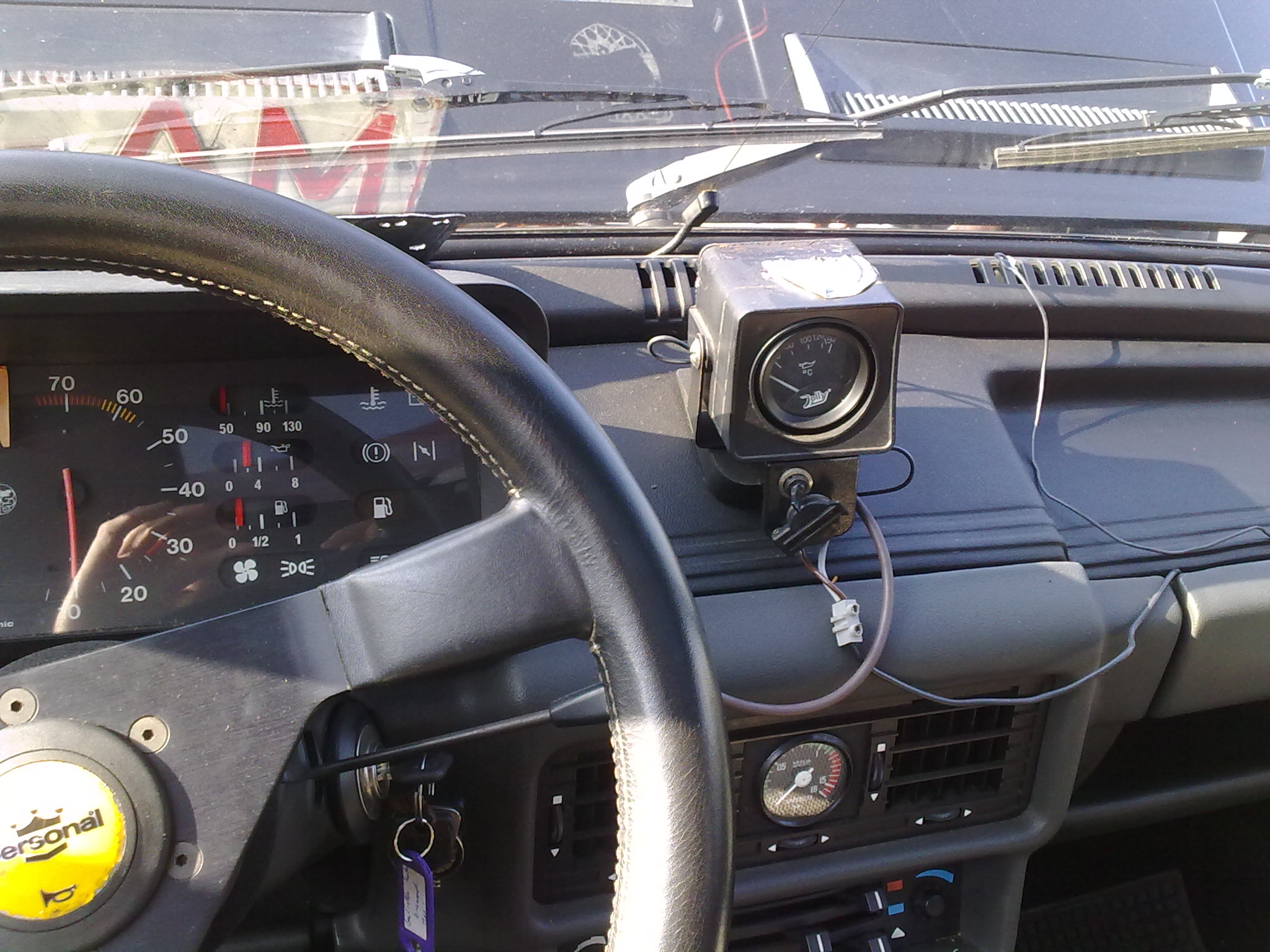

Wo finde ich bei dem Motor eigentlich die Motornummer?
Sicher wo sie alle 4zylinder haben, beim hintersten Auspuffkrümmer ganz unten wo das Getriebe angeschraubt wäre wäre eins da. Nummer weiß ich nicht, aber 1655 wäre der Beginn der normalen 2000er Nummer
auf dem Armaturenträger ist ein Zusatzinstrument aufgeschraubt.
Zwischen den Lüftungsdüsen ist ein zusätzliches, das wäre original.

@oliver: die Ladedruckanzeige in der Mitte hatte ich gesehen. Es gibt aber noch ein zusätzliches Ölthermometer in Übergröße...
BeitragVerfasst am: Di 08 März 11 11:17:50    Titel:
Rolling Eyes Rolling Eyes Rolling Eyes
Shiftlight in 60iger Rohrdimension fehlt dann noch, dann wärs perfekt.

Hier ist übrigens noch das angesprochene Ölthermometer... Typisch für das ganze Auto Crying or Very sad
